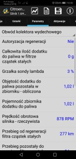

Autko 2011r.
Na Siemens.
Mam takie oto błędy ja na foto.
W sterze silnika, bsi, pompce dodatku eloys.
W dojczach uzupełnili zbiornik dodatku, jest praktycznie pełny.
Zrobilem z pozycji testera dolanie płynu ponieważ tester pokazywał 1L a był błąd pustego zbiornika. Przyjął, błędu brak.
W testach pompka pracuje, chociaż daje mikre ciśnienie 0,03Bar. Po odpięciu rurki płyn leci ledwo ledwo.
Nie wiem jakie powinno być.
Oczywiście wypalenia nie mogę zrobić bo powracają błędy od pompy dodatku.
Pod autem mam zbiornik na płyn, dochodzi kostka 3 Pin. W środku jest pompka.
Wyczytałem że jest pompa w zbiorniku. Naprowadzi ktoś?
Wymiany filtra również nie przechodzi przez ww błędy.

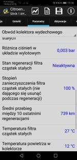

Na wolnych obrotach od 1 do 4 mBar ciśnienia różnicowego czyli filtr czysty.
Nie siedzę w zabojadach na codzień a auto zakupione dla siebie.

Cos sie nie zgadza 0g dodatku w filtrze a błędy dodatku w fap? Tankowany po 5 litrów?
Czym to ty diagnozujesz jak jest blad duzo ceru to pewnie jest wiecej jak 0 gram

Witaj wypalania nie zrobisz puki , uzupełniając eloys powinieneś wpisać w liczniku ilości dodatku dolewkę np 1litr lub jesli zbiornik jest pełny to jego pełną ilość wtedy jest pewność że w systemie będzie widoczny dodatek . Takie rzeczy najlepiej robić diabox ewentualnie Lexia jeśli chodzi o Peugeota Berlingo , Wracając do pompki dodatku to jeśli ktoś jeździł bez dodatku to nie wiadomo czy się nie wykończyła przytarła pompka dodatku trzeba sprawdzić dokładnie zasilanie jej oraz samą pompkę . A procedura wypalania jest zależna od różnic ciśnienia czujnika Fap i jeśli w systemie jest widoczny płyn czujnik działa poprawnie to procedura wypalania nastąpi .Zacznij od podstawowych rzeczy Nie wiem jakim testerem diagnozujesz to auto ale te rożne uniwersalne testery podróby często wypisują bzdury i niewiele można tym zrobić Zawsze do peugeota używam Diagbox przynajmniej masz pewność że błędy są faktyczne i wiadomo czego się czepić

Był launch Delphi cdif w ori wszystko. Padł dysk z lecia i tak leży i czeka aż będzie potrzebny i ten czas nastąpił. Wypalanie co 720 km średnio, ostatnie 277 km temu. Jest litr płynu w zbiorniku. Oderzam w pompę. Niby pracuje ale wygląda że za słabo.

Diagbox załatwił sprawę.
Błędy sie potwierdziły z tymi z innych testerów.
Pompa ruszona na krótko na stole, zmniejszona zawartość popiołu w filtrze, błędów brak.
Na jałowych cisnienie różnicowe 2-3 mbar także pięknie, filtra nie ma co ruszać
