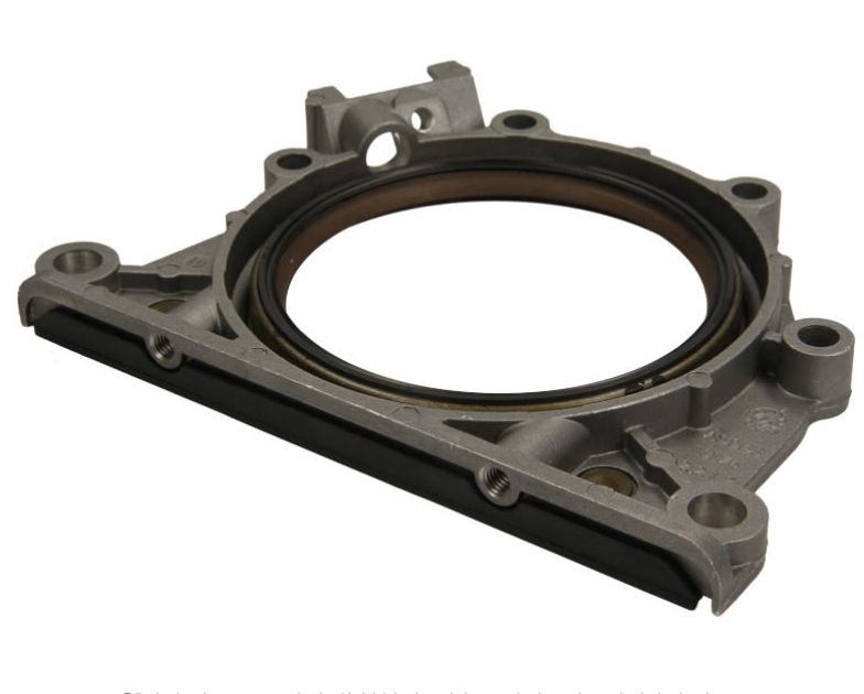

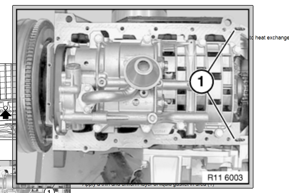

Panowie prosiłbym o pomoc.. zdjąłem miskę olejową w celu wymiany uszczelki.Wszystko wyczyściłem papierem ściernym ale.. blok silnika łączony jest z uszczelniaczem wału tylnego tutaj nie daje się silikonu o nawet schemat z tis bmw:
wałeczek silikonu daje się tylko od strony silnika jak na zdjęciu bo uszczelniacz wału w przypadku diesela ma uszczelkę o taką
dodam nie leje się olej na zewnątrz z uszczelniacza a jedynie spływa tak jak na filmiku pokazałem.OIej spuszczony,filtr oleju odkręcony,korek wlewowy nawet też.Miska fabrycznie pochylona jest w prawo więc tam jest spad to i olej tam spływa.Nawet jak wytrę fibrą+ zmywaczem by odtłuścić to za 15sekund znów lekko pojawi się tam olej.A uszczelka miski tam przechodzi i pasuje by powierzchnia podczas lączenia była sucha a zanim dokręci się wszystkie śruby miski itp to tam już olej lekko wjdzie i wtedy uszczelka miski złączy się tam z uszczelką uszczelniacza wału a miedzy nimi będzie ściśnięta śladowa ilośc oleju i wtedy moze puszczać olej tam.. psikalem tam zmywaczem do hamulców by wymyć od góry ale to też efekt na 30 sekund.Musiałby być silnik do góry nogami bo tak to śladowa ilośc oleju spływa sobie od góry jak głowica czy tam blok i leci do miski

wypsikałem tam pół puszki zmywacza :) a tak jak piszę auto stoi bez miski olejowej(tam gdzie skręcana do bloku jest) to folią sobie zakryłem także jak coś to kapie na folie.Tam wychodzi spad miski bo ona fabrycznie w bmw jest pochylona w prawo.Hmm oglądałem przed demontażem filmiki na YT tylko,że robili same benzyny 3.0 a tam jest inaczej bo blok jest łączony z uszczelniaczem wału tak:
i tutaj jak strzałka czerwona jest uszczelniacz wału do benzyniaka różnica taka,że nie ma uszczelki na dole przez co trzeba w dwóch narożnikach po boku dać wałeczek silikonu.Oglądając filmiki na yt nikomu tam nic po zdjęciu miski nie podciekało ale nigdzie na yt nie było naprawy z diesla m47n..

myślałem o tym tylko,żeby miskę złożyć to wszędzie pokazane jest auto na kobyłkach z przodu i silnik na belce podwieszony :) więc jak podniosę silnik na belce to jak tu jeszcze auto na bok przechylić :) co innego gdy silnik nie podwieszony ale wtedy to mi nic nie daje.. bo w e46 trzeba całe sanki przednie w dół dać by mieć dostęp do srub miski :) to jak ja mam to zrobić by nową uszczelkę miski dać? czekać do wiosny aż ostatnia kropla wyleci :) przecież nie będę zdejmował od nowa wydechu,wału,skrzyni potem przyrząd sac by nowe sprzęgło luka 2tyg temu założone już zdejmować nowy dwumas wszędzie nowe śruby znów albo daj klej albo wymień śruby i takie pitolenie.. a co gdyby znów trzeba było miskę? jakiś pech..taki przykład.. znów skrzynia dwumas itp itp i potem dopiero uszczelka miski :) przecież nigdzie nie podają w tisie bmw,żeby do wymiany uszczelki miski czekać 3 mc po zdjęciu miski.. albo zdejmować jednocześnie uszczelniacz wału :)
TO JAKIM Cudem montują :) dodam chodzi o silnik m47n(m47TU) takie oznaczenia 2.0d 150km 2004r e46
benzyna e46 ma inaczej bo uszczelniacz wału ma stopkę nie gumową tylko metal czy tam aluminiową i tam daje się wtedy silikon po całej długości a tu gumowa stopka na którą nachodzi uszczelka miski.
