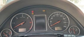

Witam problem mam z audi a4 b6 1.9 TDI rok 2004 sedan.
Wczoraj było z autem ok dzisiaj po przekręceniu kluczyka brak kontrolki immobilisera odpalając wyświetlacz oglupiał wyskakiwało wszystko na fisie nie mogłem go odpalić.Po chwili spróbowałem odpalić i się udało ale się wystraszyłem bo znowu na fisie choinka i odgłosy więc go zgasiłem.Odlaczylem akumulator i po godz ponownie podłączyłem ale tym razem na zegarach nic nie pokazało tylko ikonę ABS i odpala na dwie sekundy i gasnie.Akumulator ładowalem miesiąc temu bo się rozładował ale sprawdzając trzyma napięcie.Dzisiaj przekręciłem z 5 razy i się rozładował.
błędy jakie wyskoczyły to 18058 18043 18107 17978.
Bede bardzo wdzięczny za odpisanie i pomoc

Dzisiaj włożyłem akumulator po naładowaniu po przekręceniu stacyjki na zegarach coś się pokazuke ale nie od razu tylko dopiero po 5 sekundach i wydaje jakieś odgłosy pstrykania z wyświetlacza albo z przekaźników .Po wyciągnięciu kluczyka podświetlony jest cały czas klimatronik.

Dzisiaj błędów wyskoczyło dużo i licznik już nie działa pokazały się tylko 3 kontrolki.Sprawdzilem pin 2 i 3 napięcie jest 12v.
Czy może być wina licznika?

Dałem licznik jednemu gościowi auto odpala ale przy przekręceniu na wyświetlaczu brak samochodu z kluczykiem i na wyświetlaczach nie pokazuje km i daty z godzina.Gdy włożę drugi kluczyk zapasowy pokazuje mi tylko ESP i ABS i auto nie odpala.Tego drugiego nie będę używał który robi mi bład bo brakuje kontrolek i pali tylko na dwie sekundy.Ale co może być że na pierwszym kluczyku odpali ale brak immo i brak informacji na wyświetlaczu.
