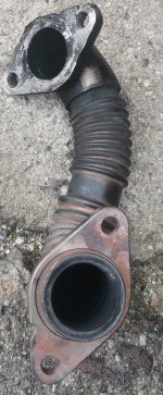

Mam problem z mocą w master 2,3dci 163km. Master jeździł do pewnego momentu ok, po czym stracił moc. Auto na 1-2-3-4 biegu ma w miarę ok moc, natomiast 5-6 Bieg to tragedia i auto nie jedzie więcej jak 90km/h a każdą górkę widzi szybciej, niż ja i trzeba redukować do 4ki. DPF wywalony, egr zaślepiony i wywalony. Parametry ok, brak błędów. Wymienione turbiny, przepływka, podpięta zastępcza przepustnica (stwierdzono brak róznicy). Czytałem o "klapce" w chłodnicy egr. Dzisiaj odkręciłem rurkę przy chłodnicy egr, która łączy sie z kolektorem, ale zamiast klapki zobaczyłem chyba zaślepioną chłodniczkę (zdjęcia w załączeniu). gdzie szukać tej klapki która sie obrywa i czy przy zaślepionym egr ma szanse się ona oberwać, czy trzeba zdemontować cała chłodniczke egr, zeby to znaleźć? Dodatkowo zauważyłem dzisiaj, że zasysa węża miedzy intercoolerem, a przepustnica jednak po chwili odpuszcza i wąż staje sie wiotki.
Mechanicy rozkładają ręce.
Proszę o pomoc.
W załączeniu zdjecia rurki i chłodnicy egr, bo zapomniałem

Zobacz odczyty z czujników temperatury spalin i instalację podciśnienia.
