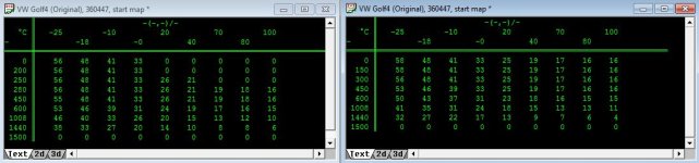

Ustaw zapłon............... później jak nie pomoże przekaźnik na czujnik temperatury....

Ile powinien wynosić zapłon jak można wiedzieć dokładnie? Sprawdzę jutro dokładnie jeszcze z tym czujnikiem czy po odpięciu pali

Napewno będzie palił.. . A powiedz mi czym to diagnozujesz?

Vcds podpowiada:) czyli nie umiesz z niego korzystać..... pw na ogólnym nie będziemy pisać.

zapierdziel mu kat wtrysku pod gorna linie na tdi timing w vcdsie i zobaczysz co bedzie
