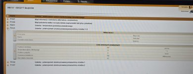

Super, dziękuje bardzo. Dzisiaj to zrobię i podeślę zdjęcia.
Tak to wygląda przed uruchomieniem silnika i w trakcie pracy.
I po odłączeniu przepustnicy w trakcie pracy silnika.

Mi faluje na biegu jałowym , jak przygazuję i schodzi z obrotów to momentami pracuje normalnie.
Tak wygląda przed odpięciem przepływomierza
A tak po odpięciu przepływomierza
Jak będzie potrzeba to nagram film
Rys00
Boss regionalny
15.11.2010
542
99
Ok ale czy falowanie po odpięciu zostało czy ustąpiło ?
Ramador
13.07.2020
24
50
Nic się nie zmieniło , silnik dalej pracuje jak pracował.
