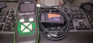

Na dzisiaj tyle, zaraz zamawiam kabel typ 3 do Fiata i HID do Hondy.
Nie chciałem targać maszyny roboczej, więc wykorzystałem Vscan (bardzo długo się go aktualizuje).
Efekt - 4 błędy w Punto (3 rozpoznane, wszystkie dotyczące 1 wtrysku i układu paliwowego), 0 błędów Honda, przypuszczenia się potwierdziły. Dopiero rozbudowa sprzętu pozwoli połączyć się z innymi modułami, ale początkującym mogę polecić z czystym sumieniem. Jak będę w drugim mieszkaniu to zobaczę czy poradzi sobie z najtrudniejszym testem - słynną limuzyną od VW, z którą ponoć niewiele interfejsów chce współpracować (linie światłowodowe).

Ale kombajn!!! :)
No cóż, niestety w tym przedziale cenowym nie ma nic uniwersalnego, więc zmuszony jestem skorzystać z rozwiązań dedykowanych, ale jak mi się to spodoba (a już od pierwszego odczytu mam radochę) to może na imieniny sprawię sobie coś topowego w pakiecie z podnośnikiem kolumnowym ;)

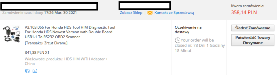

Dziękuję Ci za wypowiedź. Potwierdziłeś informację, które zebrałem podczas poszukiwań.
Fiat jest z 2008 roku, ELM już jest, adapter A3 (żółty) już do mnie jedzie. Jeszcze nie testowałem, bo mam ze sobą stacje roboczą, a drugi, lekki laptop został w innym mieście w innym mieszkaniu.
Zaskakująco dobrze poradził sobie Vscan, uzyskałem znacznie więcej informacji niż zakładałem.
A co do Hondy, zrobiłem dokładnie tak jak napisałeś, zamówiłem od majfrenda (załączam). To samo jest na allegro, tylko 2x drożej.
Samochód jest z roku 2001 i ma obd2 ukryte w świetnym miejscu (w warsztacie zajmującym się wszystkimi markami chłopaki z komputerem Boscha 15 minut szukali gniazda :D).
