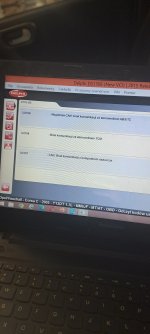

Witam, piszę bo walczę z tematem kilka dni.... corsa c - taki stojak parkingowy, stała 2 miesiące. teraz zabrałem się za nią głównie ze względu na wodę w środku która leciała przez blachę do której mocowane jest serwo. po wstawieniu akumulatora odpaliła na strzała, wjechałem na warsztat rozebrałem wnetrze żeby osuszyć dywany, uszczelniłem blachę od podstaw i po złożeniu cisza. rozrusznik kręci, brak kontrolki świec i ciśnienia oleju, pompa paliwa nie pracuje. po zmostkowaniu styków przekaźnik pompa działa samochód nie pali... może kros spotkał się z podobna usterką?
błędy tylko z CANa I szczerze mówiąc niewiem co szukac

nie "tylko" tylko "aż". przyczyną jest brak komunikacji: sterowniki nie mogą się dogadać ze sobą
no może rzeczywiście "aż" tylko niewiem gdzie szukać. auto po postoju na zewnątrz odpaliło na strzała a po dobie w cieple umarło

- Sprawdź czy wody nie nalało do bcm'a na podszybiu od strony kierowcy
- Zobacz czy są jakieś błędy w immo ( miałem przypadek z tym samym silnikiem że trzeba było ponownie zaprogramować immo z bcm )

no nie ma w nim jako takiej wody ale wilgoci jest sporo- auto stało dłuższy czas, woda lała się do środka przez blachę wokół serwa. właśnie uszczelnienie i wysuszeniu rzucił palenie :/
Miałem to w Punto z tym samym silnikiem. Dom przejrzenia wszystkie kostki . Nie wiem jak w Corsie ale u mnie problem był w tej skrzynce bezpieczników pod maską. Tam wchodzi jedna naprawdę duża wtyka i dwie male
