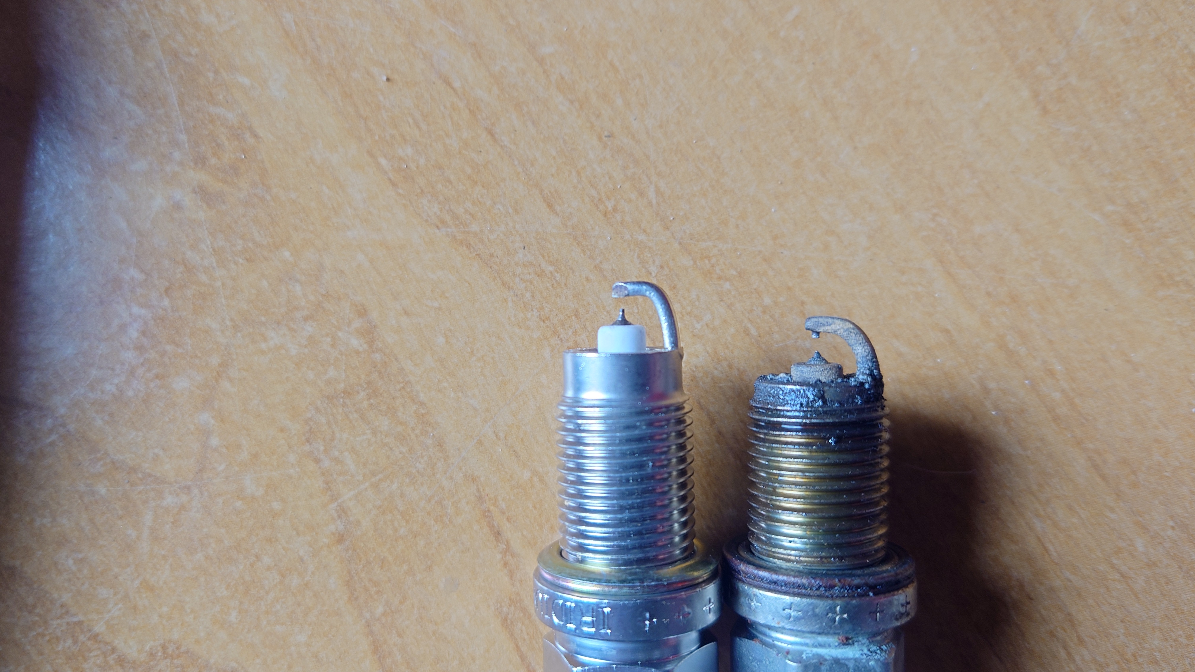

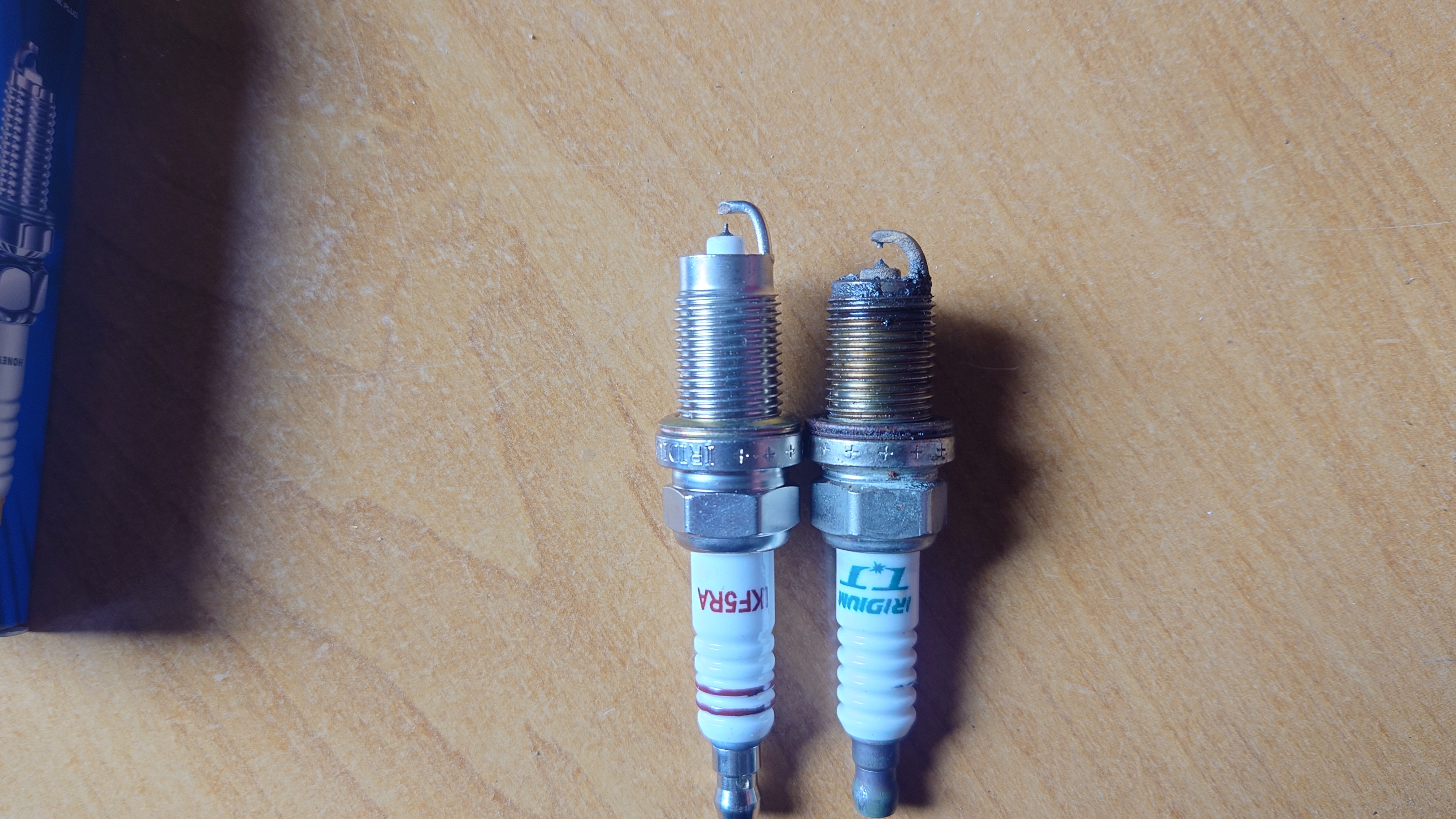

Mam problem ze świecami zapłonowymi w Octavii 2.0 AQY (115KM) 01r.
A mianowicie miałem zamontowane świece DENSO IK20TT irydowe i zakupiłem irydowe IKF5RA, ale jest do zamiennik NGK 7968; i faktycznie NGK 7968 są o 5mm dłuższe, ale są dedykowane między innymi do tego silnika. I moje pytanie, czy montaż takiej świecy, nie stworzy jakiegoś problemu, typu że tłok w nią uderzy? Nie wiem, bo może w AZJ są inne świece. A tak poza tym wszystkie parametry identyczne, skok i długość gwintu, tylko różnica w długości

Katalog Denso podaje 3 możliwe świece dla AQY. Wszystkie z długością gwintu 19mm. Z moich skromnych doświadczeń zostałbym przy Denso. IKF5RA nie widnieje w katalogu Denso jako świeca do tego modelu.

czy tutaj kupiłeś? ;) wygląda identycznie
opis:
4PCS 100% TURE IRIDIUM spark plug IKF5RA for ZFR5P-G 6893 PZFR5D-11 7968 PKJ16CR-L11 PZFR5E-11 PZFR5J-11 ZFR5FIX-11 ZFR6FIX-11
nawet jest numerek 7968. tylko jakoś nie ma że to dotyczy NGK.
patrząc na pudełko, napisy na nim i miejsce zakupu to nie ufałbym temu produktowi :)

katalog denso: IK20TT, K20TT, K20PBR-S10
czyli miałeś dobre

NGK dla silnika AQY: 2397, 3045,
NGK dla silnika AZJ: 1565, 1664, 7968
wychodzi, że 7968 są dla innego kodu silnika niż twój

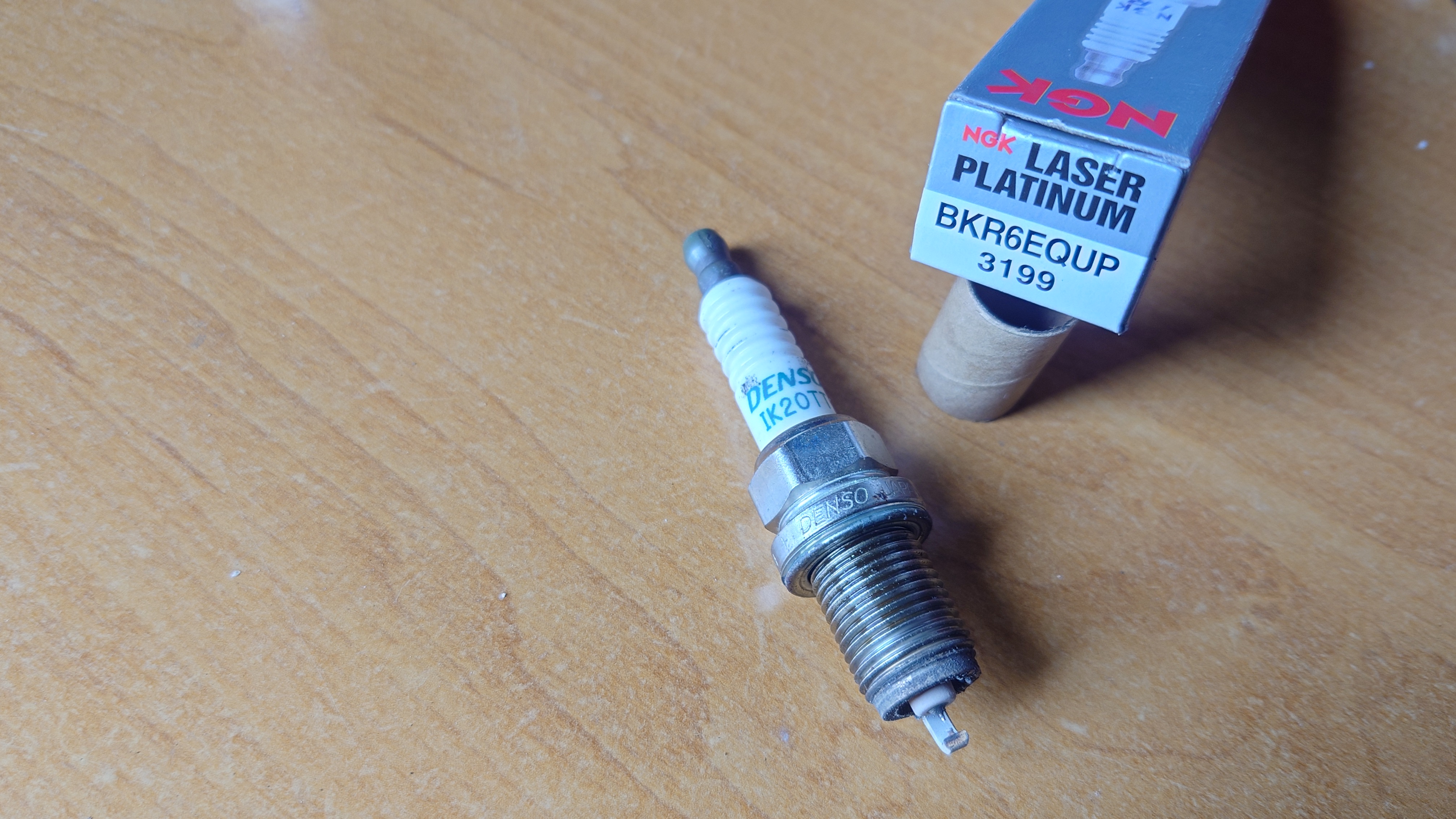

Czyli sprawa wyjaśniona, a mianowicie że powyższe świece czy NGK 7968, czy chińskie IKF5RA, nie podpasują do 2.0 AQY, są dedykowane do 2.0 AZJ. Niby niewielka różnica, a może zrobić bałagan w silniku. Takie info, zapewne przyda się osobom rozważającym podobne kwestie. Dzięki chłopaki za wyjaśnienie :)
Dziś zamontowałem świece NGK 3199, choć nie są dedykowane, ale powiem szczerze że auto ładnie pracuje i nie dusi się na gazie przy niższych obrotach. Co miewałem na DENSO IK20TT, że przy niższych obrotach wypadały zapłony i potrafił przykangurzyć. A swiece mają około 15tkm i wyglądają bardzo dobrze. Pojeżdżę więcej kilometrów, sprawdzę jak się sprawują, ale po pierwszych km, jest zdecydowanie lepiej.
To nie jest kwestia braku dedykacji- te produkty w ogóle nie występują w specyfikacji dla Audi, są zaprojektowane pod silniki BMW
po prostu szkoda czasu na szukanie i podawanie gotowych rozwiązań, skoro i tak ktoś wie lepiej
Świeca to nie tylko wymiary gwintu.
sprawdziłem parametry i te modele różnią się zarówno ciepłotą, jak i rezystancją.
dobieranie świec na oko tylko dlatego, że pasuje gwint,

Tutaj nie chodziło mi o zaoszczędzenie kasy na świecach, mam Skodzinkę z 01r. i przebiegiem 470tkm, i nie szczędzę na nią kasy.
A pierwotne pytanie, tyczyło tylko możliwości, zamontowania dłuższych świec zapłonowych. koledzy podali katalogowe możliwości tego silnika i rozjaśnili kwestię.
Jak napisałem powyżej że zamontowałem NGK 3199, co raczej nie należą do najtanszych, choć nie są dedykowane, ale praca silnika jest zdecydowanie lepsza niż na DENSO IK20TT (iryda). Oporność mają identyczną czyli 5kOhm. A ile popracują, to okaże się w czasie, oby się tylko nie rozsypały :D
