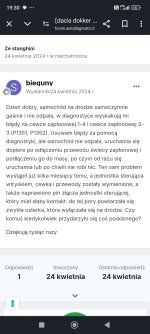

Cała wiązka silnika rozpruta przejrzana poskładana na nowo niestety nic nie znalezione, wszystkie masy posprawdzane. Znalazłem taki wątek na włoskim forum niestety jest problem z założeniem polskiego konta brak pomysłów
