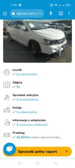

Witam. Mam na oku dodga Journey z 2017r. Nalot 180tys. Wiem że tam często wycierają się wałki a raczej dzieje się gdy jest zaniedbany temat zatartych dźwigienek zaworowych. To że słyszenia bo sam nie mialem z tym silnikiem do czynienia. Generalnie chodzi mi o automat? Czy to skrzynia dużego ryzyka? Jak cos leci to na jakie koszty się przygotować? Proszę Was o podzielenie się waszymi doświadczeniami z tym automatem. Dziękuję.
Jedyne co sprzedający (osoba prywatna) wskazuje na konieczność wymiany chłodniczki oleju. Wstępny raport wskazuje problem z licznikiem.. Co może się za tym kryć. Proszę o pomoc. Nie mam doświadczenia w temacie.

Silnik pentastar 3.6
Skrzynia to chyba oznaczenie 62TE ale muszę dopytać
