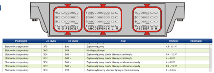

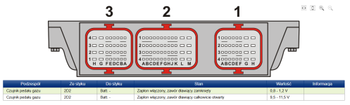

Widzę właśnie na schemacie że zasilanie 12V. Z przepustnicą pierburga bym się nie zdziwił jeśli umarła po miesiącu. Masz teoretyczne wartości z HGS do sprawdzenia przepustnicy i pedału gazu, może ci to pomoże. 1778182163695.png 1778182094295.png

Dzięki jednak pierburg umarł . Podmieniłem na próbę kolega miał identycznego do naprawy i błedu brak . Dziękuję za pomoc .

W FF Mk2 pedał gazu ma:
- jeden obwód 5V (APP S1), który jest podłączony do licznika
- drugi obwód 12V (APP S2) do sterownika silnika
