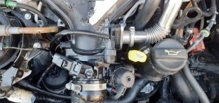

Sluchajcie jak w tytule napomknelem mam pioblem z cieknacym olejem na łaczeniu z kolektorem dolotowym.
Wyciekajacy olej kapie prosto na rozrusznik, czy to moze miec wplywplyw na jego prace?
Pytanie moje brzmi nastepujaco.
Czy ktos moze mi powiedziec czy USZCZELKA ktora laczy ta przepustnice z dolotem jest wymienialna, mozna ja kupic osobno i wymienic czy musze kupic przepustnice?
Chcialbym ominac duzych kosztow dlatego prosze o rade.
W zalacznikach dołączam fotki z pod maski mojego auta. 20200922_172855.jpg 20200922_172855.jpg

Trochę poniżej opaski zaciskowe, na gumowym przewodzie. I chyba jakiś drut tam wisi

Wlasnie znajomy podpowiedzial zebym zasiegnol info czy ta uszczelka jest wymienialna jak tak to wymienie i zobaczymy
Tak tam ktos wczesniej kombinowal przy niej ale jak go kupilem bylo wszystko spoko

Musisz wymienic przewod powietrza.
No i jeszcze cos odwalone jest z silownikiem podcisnieniowym przepustnicy.

Ale raczej ten slownik jest suchy jedynie olej zbiera sie na tym lavzeniu jak konczy sie dolot i zaczyna przepustnica.
Czy ktos mi odpowie vzy jak odkrece przepustnice to bede mogl wymienic sama uszczelke?
Przynajmniej podpowie mi ktos jak nazywa sie ten rodzaj przepustnicy?

Gdzie? Tam pelna profeska. Czarna trytytka, czarny silikon... Amotor wzialby biala trytytke i czerwony silikon.
