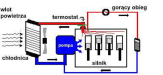

tak na szybko, schemat z internetu. zaznaczyłem zieloną linią.
zamknięty termostat:
zablokowana chłodnica:
w obu przypadkach dużego obiegu nie będzie
krótko: wymień termostat, sprawdź pompę wody i drożność chłodnicy.
do tego nie ufaj wskaźnikowi na desce rozdzielczej tylko sprawdź termometrem lub pirometrem.
