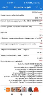

Dzisiaj koło 10 rano, poszedłem go odpalić i nierówno odpalił i falowały obroty, błędów nie ma... Może ktoś się jeszcze wypowiedzieć?
Czy te wartości są prawidłowe?

Przecież masz czarno na białym Błąd EGR 99% masz, zatkany lub uszkodzony. Dolot przepustnicy 100%? nie dziwi cię ta wartość?
Błąd EGR: 99% ( Wyczyść lub wymień)
Względne położenie przepustnicy: 100% (
Sprawdź dolot)
Idź w stronę EGR

No sprawdź czemu przepustnice ciągle masz na 100% jak na jałowym powinieneś mieć około 15%
Zablokowana przepustnica, Nieszczelność w dolocie (przewody). Awaria czujników. Chyba że depłeś go do podłogi gazem w czasie pommiarów, jak na jałowym szukaj po przewodach, i czujnikach
