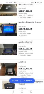

Screenshot_20210515_212022_com.android.chrome.jpg urządzenie jak na fotkach dużo kasy kosztowało a nic nie można sprawdzić... Dodatkowo ford wykupiony ze powinno dać się wszystko a nie da się nic... Porażka... Jedynie można napisać do pomocy technicznej... Może warto spróbować... Zobaczę... Patrząc na bloki wartości to czujnik ciśnienia pracuje po dodaniu gazu i wraca do 5... A wiesz może jakie cisnienie powinno być na biegu jałowym... Wolne obroty? Sprawdzając przelewy dowiem się czy nie leje wtryskiwacz... Czy są spore różnice na nich... Brakuje mi pomysłów, filtr DPF kupiony za granicą... BM 11023, widzę że nie które auta mają specjalne wtryskiwacze aby zwiększyć temp spalin... Ale ten silnik chyba tego nie ma...
