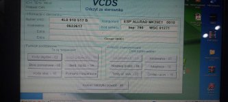

Czy ma ktoś pojęcie jak wygenerować kod do zaprogramowania pompy ABS. Problem jest w tym, że pompa ABS ciągle się zapowietrzała (to wada tych pomp) Już wcześniej ktoś ją wymieniał i nie była zaprogramowana, to i zapisać starego kodu nie było jak. Teraz po wymianie chciałbym zrobić porządek i choć oprócz informacji w sterowniku abs, że jest nieprawidłowe programowanie nic się nie dzieje. Problem jest z tym, że w bagażniku nie ma wklejki z parametrami. Może ma ktoś pomysł jak bez serwisu taki kod wygenerować. Audi to 3.6fsi

Jeśli nie ma podpwiedzi ze strony testera (Long Coding)/ kodowanie długie/ , lub może ktoś zapisał z takiego auta o takim samym wyposażeniu i Ci poda to zrobisz, ale raczej online.

To Audi ma rok produkcji bo chyba od tego trzeba zacząć. Zdjęcie ze skanu modułu ABS bo nie piszesz czy kodowanie długie czy krótkie.
koniec 2008 a modelowy 2009 silnik 3.6fsi.
Programowanie flash:
Próby programowania: 0
Próby udane: 0
Stan programowania: 00000000
Stan wymagany: 00000000
Kod flashera: 00000 000 00000
Data flashu: 20.03.08
Rózne
Oznaczenie elementu: 4L0 614 517 D
VCDS Info
VCID: 295948A380F92BC3B4-807C
Plik etykiet: 4L0-910-517-V2.clb
VCDS
Data: 15.05.08
Weryfikacja: 00H30001
Identyfikacja: CTA-000
Identyfikacja rozszerzona
thop Zeszyt kodo
Numer producenta: 0372
Nr stanowiska kontrolnego: 0204
Wykaz_pod
PWpdF
Kopiuj
Zapisz

Na stronie VCDS.
Audi q7​
Kodowanie​
Jeśli stary moduł sterujący jest nadal dostępny, odczytaj/skopiuj jego kodowanie do nowego modułu. Jeśli nie jest to możliwe, skontaktuj się z nami bezpośrednio , a pomożemy Ci w procesie kodowania.
Każde zapytanie dotyczące tego tematu musi obejmować pełne automatyczne skanowanie, a także informację o tym, które części zostały wymienione i dlaczego. Należy się również upewnić, że automatyczne skanowanie obejmuje pełny numer VIN danego pojazdu.
