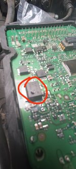

Skoda octavia 2. Dioda odpadła z płytki. Może to pomoże w znalezieniu problemu

Jeśli to wnętrze sterownika z pompy abs, to jaka jest szansa, że kupiłem drugą z identycznym problemem na płytce elektronicznej?
