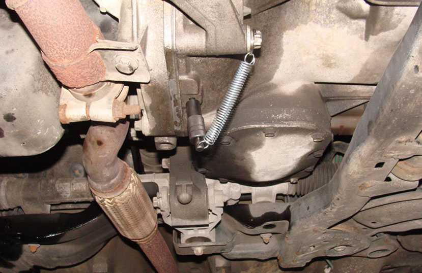

jak jepnął przy rozruchu to możliwe że nic sie nie stało a możliwe że koła na wałkach się przestawiły
Dobrze sprawdzę. Dzisiaj jest niedziela, wiec chcialem spokojnie podpytać. Myślałem,z jest na forum ktoś kto ustawiał taki rozrząd i posłuży mi wiedza.
Dziekuje. Pozdrawiam.Celujesz w blokade na wale. Jak tłok zaprze się o zawory to cofasz lekko, przestawiasz lekko wałek i dalej kręcisz wałem w celu odnalezienia miejsca blokowania. Oczywiście wałki blisko punktów blokowania/znaków.
Przy montażu głowicy tłoki w połowie skoku i jw.
