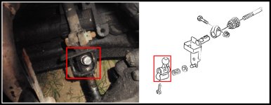

Witam! Panowie od samego początku w moim autku drażni mnie luźny drążek zmiany biegów gdyż lubię w trakcie jazdy trzymać rękę na drążku od biegów lecz on wibruje. Autko ma 195 tyś kolegi ibi taki sam rok ma 260tyś i drążek nie drży. Biegi wchodzą idealnie nie widzę jakiś problemów. Wymieniłem już sam to jabłuszko co mam na foto gdyż tam był duży luz nie pomogło nic. Co jeszcze mogę wymienić aby ten luz zniwelować ? 191711233ZDJECIE1.jpg 191711233ZDJECIE1.jpg

To wibruje on czy ma luz ?? Sprawdź poduszki silnika i skrzyni .
Co do luzów na drążku to sprawdź jeszcze luzy przy samym lewarku zmiany biegów .
Po za tym niech ci ktoś po manewruje tym lewarkiem biegów a ty sprawdzisz od spodu auta
gdzie jeszcze jest jakiś faktycznie luz .

Wibruje. Jak jadę ze stałą prędkością to oki największe wibracje są jak dodam szybko gazu i obroty się zwiększają. Poduszki silnika są ok.

Posprawdzaj te elementy o których ci pisałem wyżej .
Po za tym problem może być również w przegubach wewnętrznych .

gdyby była krzywa półoś to by drżało cały czas a nie tylko jak sie doda gazu :). Sprawdź dokładnie poduszki czy nie jest, którac naderwana oraz luz na łączeniach elementów ruchomych
a ja się teraz tak zastanawiam czy ten seat nie ma czasem takiej skrzyni jak vw polo 1.3, mojemu ojcu w polo też tak lata gajga zmiany biegów, on ma urwaną taką linkę przy skrzyni biegów

A tam jak jest drążek to na samym końcu jego jest takie coś jak na foto może to jest zużyte ?
Nie kolego ja nie mam na lince ja mam taką rurkę czy jak to się fachowo zwie ;)
