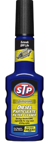

Weź wlej do baku https://allegro.pl/oferta/stp-do-czyszczenia-filtrow-czastek-stalych-dpf-13884863468
Tylko płyn musi być czerwony - jak zajrzysz do środka, bo jest stare STP i nowe. Nowe jest o epokę do przodu. I jest czerwone.
Zalejta mu to. Wrzućta tonę na pakę, wyjedźta na autostradę i przez pół godziny min. 2500 obrotów. Iveco nie będzie wiedziało co się z nim dzieje.
A potem regularnie zalewajcie do baku i będzie spokój (jeżeli to jeździ po 30km)
O czystym oleju, czystych wtryskiwaczach i paliwie tankowanym na "markowych" stacjach nie wspominam.

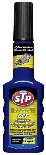

heniek, czy ty się pogniewałeś na TECa czy poprostu STP lepiej płaci? :)
czy na poważnie tak to działa? coraz bardziej się zastanawiam czy coś do baku nie nalać. wszyscy wokół używają jakiś płukanek, leja coś na wtryski, dodają cudów na dpfy, pdfy, cia, kgb, fbi... głupio mi tak, bo nic takiego nie stosuję.
to co mogę kupić u siebie wygląda identycznie jak te twoje z allegro, tylko napisy w jakimś dziwnym języku :)

Substancja musi być czerwona, bo wtedy wiesz, że zawiera żelazo.
Działa, jak witaminy na raka. Przedłużą Ci życie o kilka dni.
Dobre i te kilka dni ;) kilka tyś km.
Różnie bywa. Raz tak raz tak.
