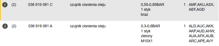

Witam Panowie.
Autko to Polo 6N2, rocznik 2001, motor benzynowy 1.4 16V o mocy 75KM. Wersja auta bez ABS i ze wspomaganiem. Potrzebuję czujnik ciśnienia oleju do silnika AUA. Jest ich kilka na rynku. Ciśnienie od około 0.3bar do nawet 1.2bar.
Nie wiem, który wybrać aby działał poprawnie.
Gdy oglądam aukcje wszędzie widzę, że różne czujniki pasują do tego samego silnika. Najbardziej powszechne są wersje 0.3bar, 0.5bar i 0.9bar.
Próbowałem w Etce online wykopać numer OE producenta lecz nie znajduję właściwego elementu.

łatwiej szukaj szuka się według vin. fajnie jakbyś go podał
jakiego koloru jest czujnik? zielony?
jeżeli tak, to jest opis:
0, 3-0, 6BAR 1 styk
zielony
M10X1

No patrz, nie mogę namierzyć ani w intercarsie ani iparts właściwego czujnika. Podaję VIN.
Ten ulep po liftingu poskładany jest z kilku aut.
Ponoć czujnik ma być z Golfa IV.
Potrzebuję też czujnika włączania wentylatora chłodnicy ale nie tego przy termostacie lecz tego na chłodnicy.
