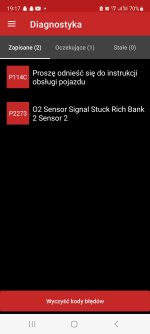

Panowie autko pali z pierwszego normalnie przyspiesza.

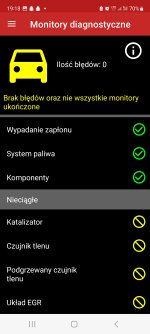

Swiece i cewki nowe , na biegu jałowym czuć takie małe spadki obrotów (obrotomierz stoji w miejscu, niby trzyma obroty) i troszkę wyczuwane trzęsienie w kokpicie. Po podpięciu pod komputer nie chce mi zakończyć testów na katalizatorze.
Podejrzewam ze może być przypchany.
Jestem troszkę w czarnej d... jutro rano muszę jechać tym autem do pracy (Niemcy) około 1300km.
Panowie czy pomoże coś taki dodatek do benzyny do czyszczenia kata ?
I czy nie uszkodzi mi silnika.
Proszę pomóżcie

5018
1598
P114C BMW Code - Post Catalyst Fuel Trim Via Oxygen Sensor System Too Rich Bank 2
P2273 BMW Code - O2 Sensor Signal Biased/Stuck Rich Bank 2 Sensor 2
