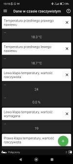

Mam problem z klimatronikem. Nie reaguje na zmianę temperatury od LO Do HI. Działa tylko albo LO albo HI. Zawsze miałem ustawione na 23 stopnie teraz wieje maksymalnym zimnem z wszystkich nawiewów. Mogę podnosić temperaturę aż dojadę do HI i zaczyna lecieć ciepło na maksa. Kalibrację klap robiłem lecz nadal to samo. Rozebrałem plastik przy pedale od gazu żeby dostać się do silniczka. Silniczek pracuje albo LO albo HI na resztę zadanych temperatur nie działa.. Tak samo jest od strony pasażera.
