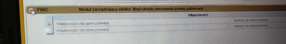

Witam wszystkich objawy auto pracuje ładnie równo zawsze ładnie odpal pierwsza sprawa raz na jakiś czas zaczyna go szarpać po czym wywala błędy i dalej pracuje równo jeśli stanie się to podczas postoju auto gaśnie
Druga sprawa temat pompki paliwa przy włączonym kluczyku na zapłon i otwartych drzwiach kierowcy słychać jak się pompka załącza cyklicznie co parę min czy to normalne ?
Wczoraj usunięte błędy dzisiaj wywaliło
Poniżej litania z diagbox
p0352 sterowanie cewka zapłonowa 2
p0351 sterowanie cewka zapłonowa 1
p0261 sterowanie wtryskiwaczem nr1
p0264 sterowanie wtryskiwaczem nr2
p0267sterowanie wtryskiwaczem nr3
p0270 sterowanie wtryskiwaczem 4
p0445 elktrozwor opróżnia karnista
F702 blad czujnika wilgotności w kabinie (twardy)
U1208 lacznosc z kalkulatorem silnika
Uszkodzony czujnik położenia wału ?
Czy jednak uszkodzone bsi ?
