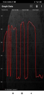

Auto naprawione, zmieniłem odmę i MAFa, teraz normalnie pokazuje wartości, na jałowych 3.6 g/s
Lambda jeszcze tylko mi sie nie podoba, na jałowych sobie oscyluje w zakresie 0.7V-0.8v.
Mowa o tej za katem.
Błędy po skasowaniu nie powróciły.
Nie chodzi na LPG, telepie i wypadają zapłony, więc pewnie korekty i mapa się rozjechała ale to już najmniejszy problem
Podczas jazdy :
Screenshot_2019-12-06-19-44-00-636_org.prowl.torque.jpg Screenshot_2019-12-06-19-44-06-846_org.prowl.torque.jpg
