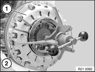

Chodzi mi Panowie o jedną rzecz a mianowicie sprzęgło SAC LUK samonastawne.Chce zdjąć obecny docisk i tarczę+ dwumas zmienić uszczelniacz wału i złożyć ten sam zestaw.Mam blokadę koła zamachowego do odkręcenia dwumasy.Jutro będę miał również ściągacz sprzęgieł sac o taki
+ uszczelniacz wału
i pytanie takie bo tis bmw podaje,że w przypadku montażu ponownie tego samego sprzęgła SAC nie przestawiać regulatorów do pozycji nowego sprzęgła dlatego tis podaje taką blokadę:
taki pierścień a potem niby dopiero to
(czyli ala to co z allegro)
Dowiedziałem się,że wystarczy po prostu ścisnąć ściągaczem samo słoneczko aż tarcza wyluzuje i wtedy odkręcić docisk i odłożyć z założonym ściągaczem po wymianie uszczelniacza założyć docisk dokręcić i odkręcić ściągacz.Zastanawia mnie tylko czy bez tego przyrządu pierwszego nie przestawią się sprężynki bo cofnąć do pozycji 0 to nie problem tylko w przypadku montażu tego samego sprzęgła i docisku tis podaje by nie kasować tylko w takiej pozycji jaka aktualnie jest w samochodzie zdjać i montować

chodzi mi o to jak to zrobić bez tego przyrządu pierwszego tylko samym ściągaczem z allegro

Panowie mam pytanie takie.. jeśli montuje się to samo sprzęgło i ten sam docisk to w bmw tis jest adnotacja
Do Not reset adjustment ring to new postion czyli tak jakby,żeby nei resetować.. a czytając forum mechaników jak i inne przewijały się wpisy,że przed montażem tego samego sprzęgła należy wykonać reset.Ciekawe dlaczego tis bmw nie zaleca przestawiania docisku
