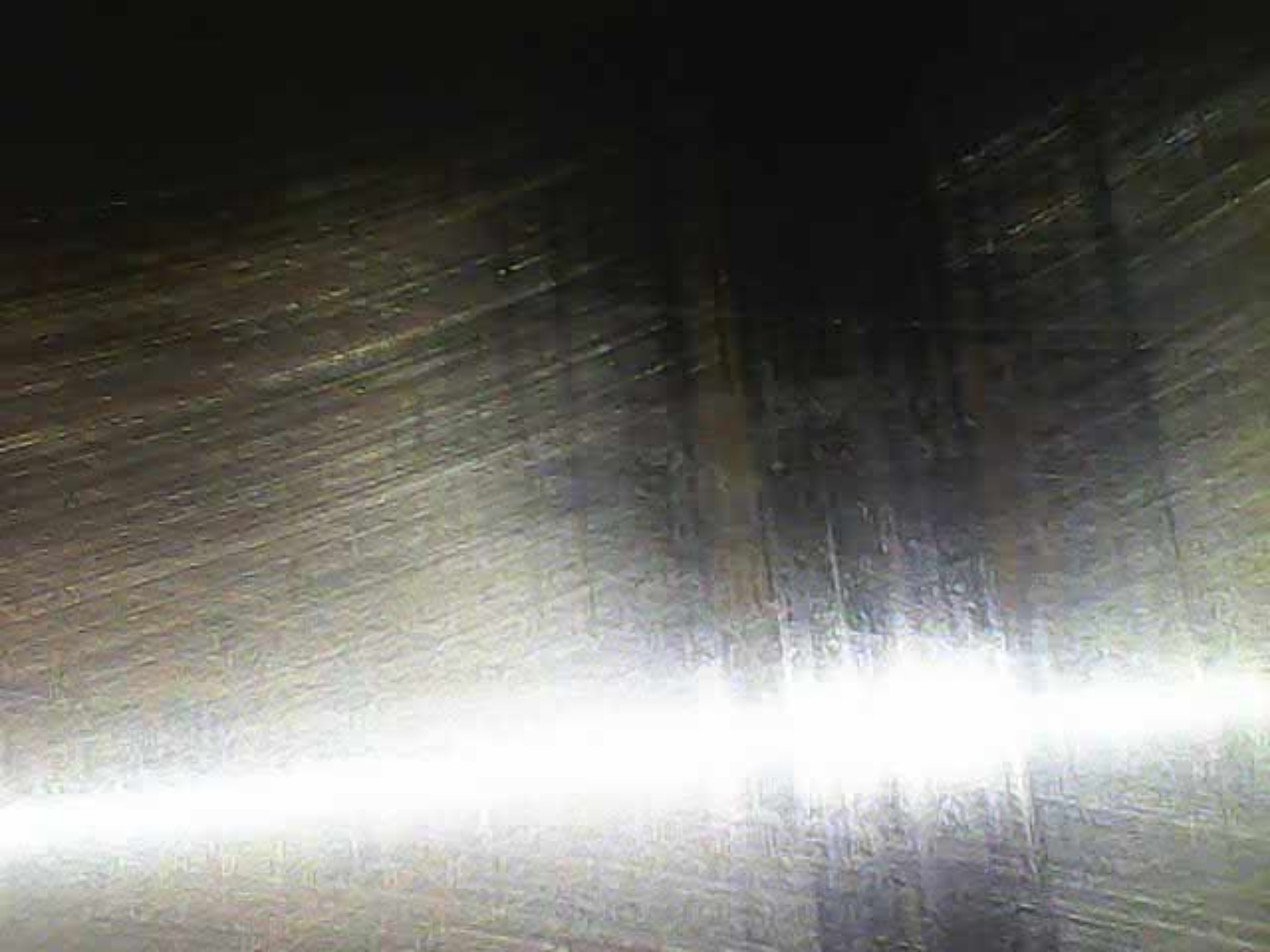

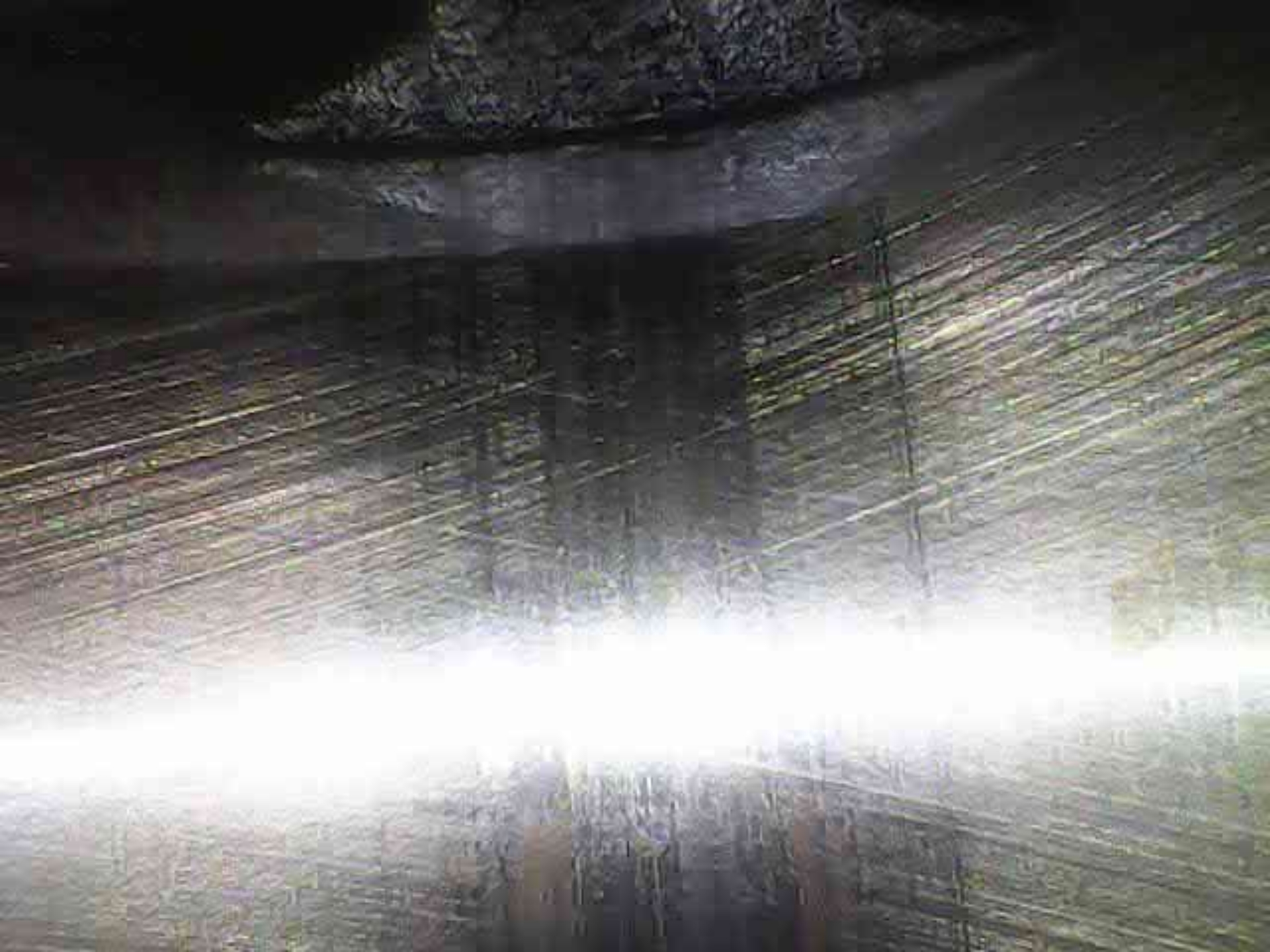

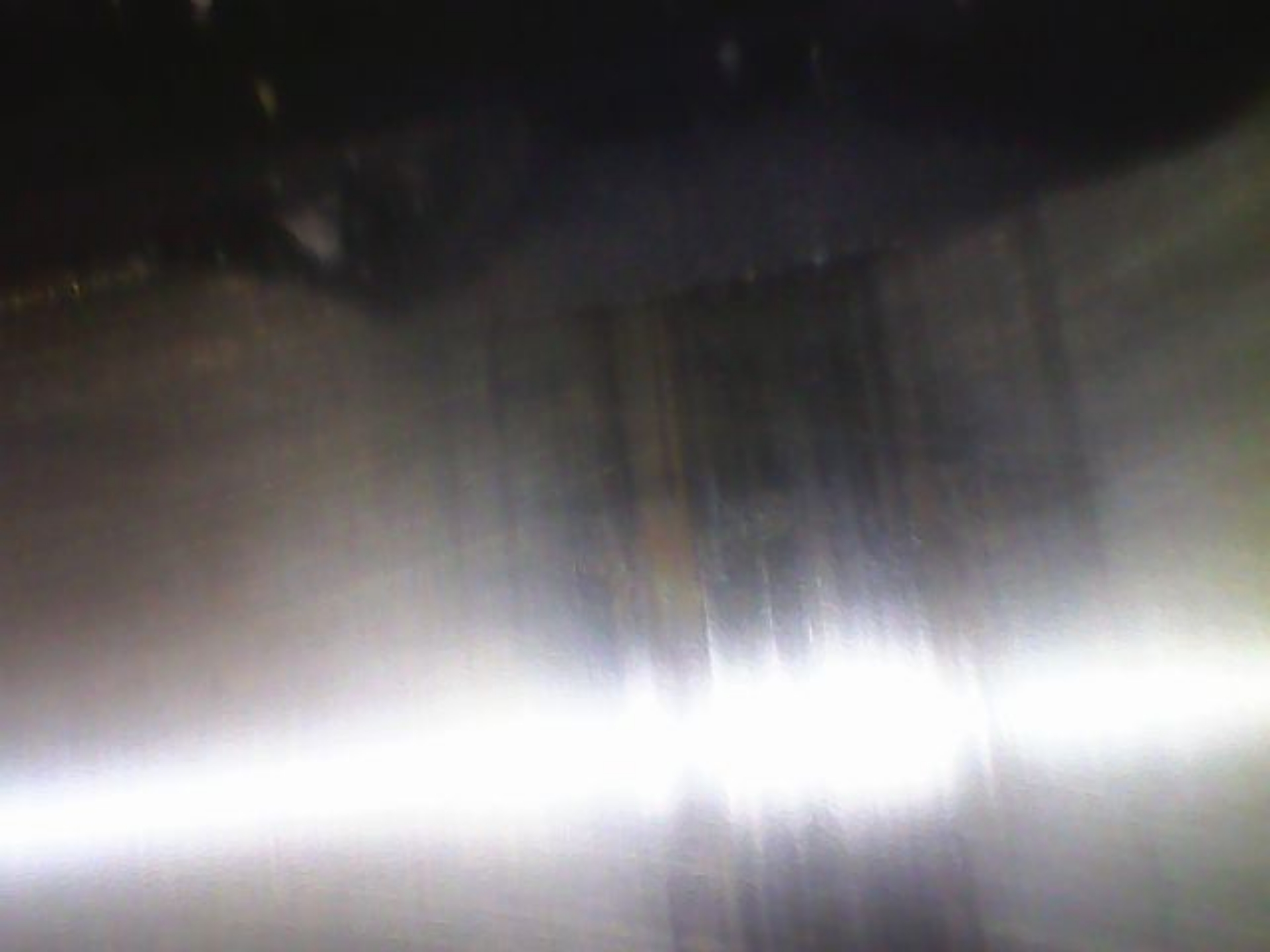

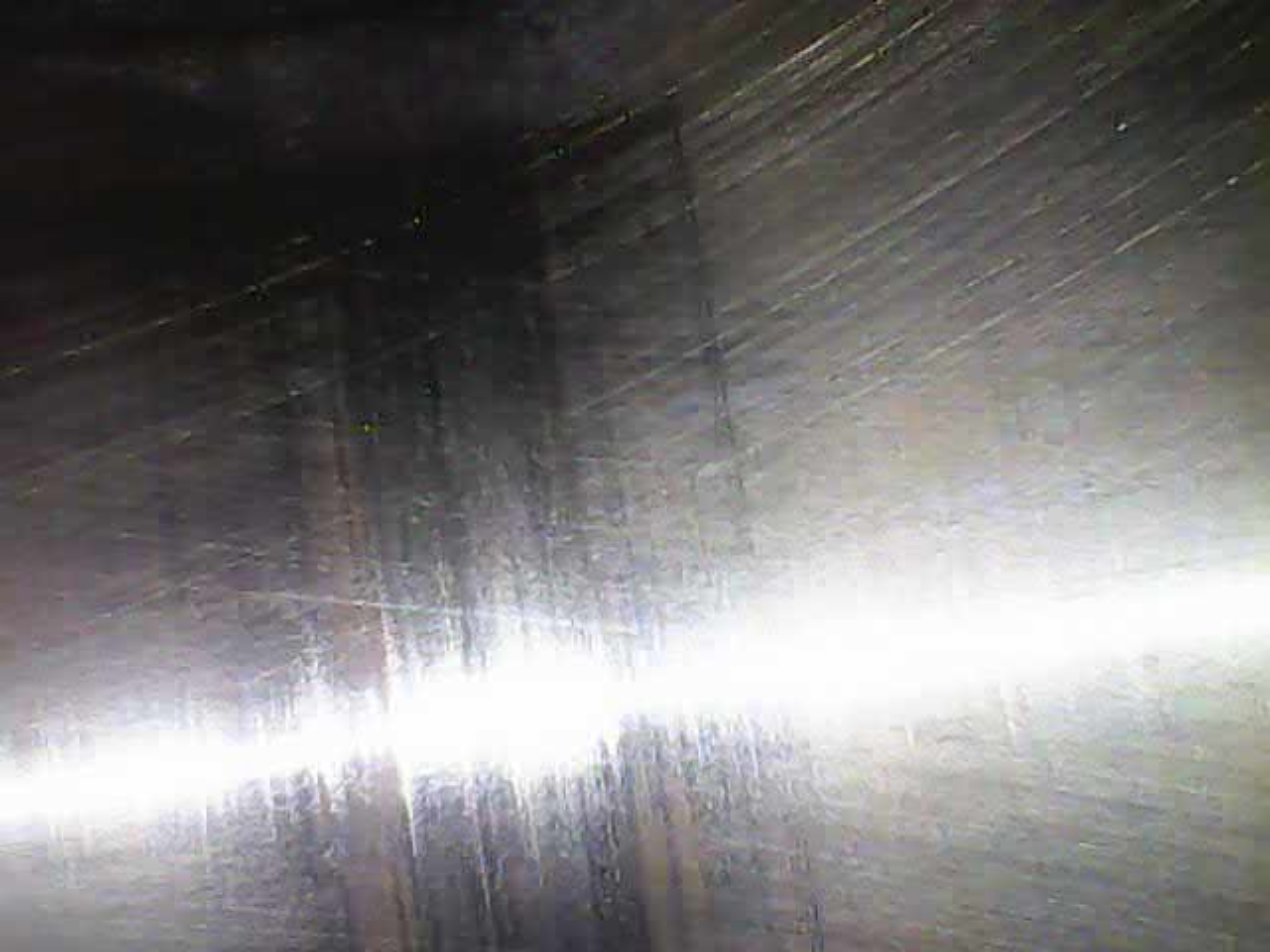

Cześć panowie
Potrzebuje pomocy w ocenie stanu cylindra w 1.5 EcoBoost dziś zaglądałem do cylindrów profilaktycznie przy wymianie świec i na pierwszym cylindrze zobaczyłem przytarcie. Czy możecie ocenić czy trzeb się nim zacząć przejmować czy jest tylko powierzchowne i nie groźne, dlaczego powstałe? Silnik pracuje normalnie odpala wzorowo. W parametrach na komputerze diagnostycznym też nie ma nic niepokojącego.

Jeszcze pojedzie, ale już się robi śmietnik...a w sumie to jest.

No właśnie nic nie wskazuje na ten stan cylindra auto odpala bardzo ładnie (nawet przy -10) trzyma obroty , nie faluje ani na zimno ani na ciepło. zastanawiam się ilu użytkowników jeździ z takim przytarciem i nawet nie zdaje sobie sprawy. rozmawiałem z kolegą który ma coś podobnego w insigni też jak dobrze pamiętam to 1,5 od 10 tyś. przytarcie bez zmian kiedy powstało nie wie też przez przypadek wjechał kamerą do cylindra

To jest standard i jak ktoś ma 1.5 i nie ma takich gładzi choćby na jednym cylindrze to zaraz będzie miał , bolączką tych silników dlatego w Polsce osobiście znam 2 firmy które regenerują te silniki wstawiając tuleje i później to ładnie jeździ , sam wysyłałem 3 słupki na regenerację z identycznym problemem od czasu regeneracji najstarszy zrobił 170k km i wszystko jest w porządku. Wiadomo że również był zmieniony kolektor ssący ze spływem .

Dziwna sprawa, od ktorej strony zaworów to się działo ?
Nie wiem jak z konstrukcją silnika, ale podobnie działo się w we francuskich 1.4 kfu kfw kfx [benzyna]. Powodem byly nieszczelnosci na wtryskiwaczach posrednich przez które dostawał się piach i pył do cylindrów ( najgorzej dostawał też pierwszy cylinder licząc od strony rozrządu). Najlepsze jest to, że pomimo tej przypadłości, te silniki wytrzymują to i mogą trzaskać niesamowite przebiegi i spełniać normy emisji spalin (korekty i sprawny katalizator dopóki uszczelniacze zaworów jeszcze są w miarę nie wyświechtane) - mówię tu o przebiegach rzędu 200-300 tysięcy w benzyniaku... a nawet więcej.
Ja bym w tym przypadku zaproponował lekkie przehonowanie wadliwego cylindra plus wymiana pierscieni na tłoku w tym cylindrze (ale przed wymianą wartałoby zmierzyć kompresję na wszystkich, jeżeli byłyby wariacje w kompresji to wtedy inna bajka). Noi zaglądnięcie do oleju, filtra oleju i do katalizatora, czy katalizator nie jest zabójcą silnika w tym przypadku.
