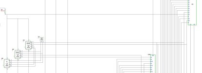

Podmieniłem sondę jakiś zamiennik za 600zl - bez zmień, doszło więcej bedelów :) Wróciłem do oryginału, ale dalej check się świeci i mam U029D. Czy ktoś może dysponuje fragmentem schematu jak sonda NOX jest połączona z ECU - być może gdzieś są uszkodzone kable i przydał by się opis ktory kabel w która wtyczkę idzie.

Nie napisałeś jaki silnik. Tu masz dla 1.6 LVL. U3 to twój sensor, E1 to ecu

Dziękuję bardzo za schemat. Potwierdź tylko czy dobrze rozszyfrowalem
U3 - Nox1
U8- Nox2
U4 sonda lambda
Pozdrawiam i dziś biorę się za kabelki

U3 - Nox1
U8 -sonda DPF
U4 - Nox2 ten za dpf. Chodzi o ten mniej więcej na wysokości tylnej kanapy
Zrób też pomiary can z nox do e94, możesz odpiąć wtedy wtyczki od ecu i sprawdź rezystancje. Odepnij wtyczkę od drugiej sondy nox czyli tej na końcu i zobacz czy wywali błąd U029E. Czym skanowałeś ten błąd ? Najlepiej by było zamienić sonde Nox 1 z jakiegoś sprawnego auta w oryginale na próbę. Nie chce cię martwić ale jeśli kabelki będą ok i po nagrzaniu sonda pokazuję prawidłowo ppm to możliwe, że będzie moduł pompy do wymiany, lubią padać.

Odłączyłem sonde nox 2 - tą z tylu auta - pojawił sie błąd U029E (obok błędu sondy1 U029D). Po wpięciu sondy nox2 da się błąd skasować wiec zakładam ze z nią jest wszystko OK
Sprawdziłem zasilanie sondy nox1 - pin 1 i pin 6 - jest 12V - wiec zasilanie OK
Sprawdziłem polaczenie nox 1 z sonda DPF: pin 4 nox laczy sie z pin3 dpf i pin 2 w nox laczy sie z 5 w dpf - opor 0 ohm wiec jest ok.
Zostało do sprawdzenie w nox1 pin 5 i pin 3 i tu pojawia sie problem. Nie ma tu polaczenia, w/g schematu ktory jest wyżej, ale dostałem tez inny schemat do tego silnika i tam nie ma tego polaczenia. Nie do końca wiem teraz jak to być powinno - zamieszczam fragment tego schematu.
Wsadziłem teraz sonde nox chińską, którą na początku wyrzuciłem z auta- błąd U029D również się pojawia, ale da sie go skasować(na oryginalnej sondzie nie dalo sie skasowac U029) i zanim pojawi sie ponownie trzeba trochę autem pojeździć. Poza tym w parametrach zasilanie sondy jest teraz komunikat OK, wcześniej było - "poza zakresem"
Sugerujesz żeby zrobić pomiar miedzy nox a e94 - czy e94 to sterownik silnika ten kola akumulatora czy inny? Podpowiedz jeszcze proszę co to e9 - ktory to sterownik i gdzie sie znajduje?
E9 to sterownik pompy paliwa ten z tylu auta za bakiem.
Ale dalej nie wiem co to e94- pomoże ktoś
Z tego co 'wygoglalem' to e94 to jednostka sterująca środka redukującego czyli sterownik adblue

Sterownik adblue, znajduje się w prawym tylnym nadkolu. Ściągasz koło, plastikowe nadkole i jest dostęp do niego.
