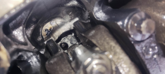

Witam po przerwie, Jednak nie pompa tyko tłok posypał się w drobny mak, urwało dwa zawory rozwaliło wtrysk do tego płyn w oleju. Blok porysowany i rozwalone koło foniczne na wale. Naprawiać nie ma co dlatego szukam drugi silnik jak na zdjeciu poniżej z17dth ecotech denso. Nie rozumiem jak brat nie poczuł tak poważnej usterki silnika. Gdy wsiadłem do gruza kręcił nieco inaczej ale nie spodziewałem się takiej rozpierduchy w środku. Ile może kosztować taki silnik i na co zwracać uwagę by nie kupić kolejnego złomu który wytrzyma miesiąc.
A no na to zwracać uwagę, żeby silnik był i pracował na samochodzie, gdzie możesz go posłuchać. Dzień dwa trzeba będzie dłużej poczekać, bo muszą go wyciągnąć, ale warto. Może i nawet tydzień, bo trzeba najpierw znaleźć...taką ofertę.
Z palety radzę nie kupować.
