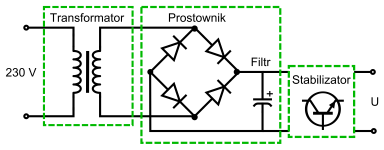

Co powiesz np na zasilacz 12V, który ma biegu jałowym daje 37.
normalne. i to nie wina miernika, który pokazuje prawdę, a zasilacza. bo to niestabilizowany, czyli najtańszy: transformatorek i 4 diody. w wersji bogatszej nawet jest kondensator.
i taki bez obciążenia wali napięcie wyższe. nie chce mi się szukać wzorów, ale takie cos było w szkole :)
krótko: pod obciążeniem "roboczym" napięcie jest mniej więcej stałe. przy większym obciążeniu spada.
a teraz wersja z regulatorem, który koryguje napięcie cały czas, niezależnie od obciążenia:
