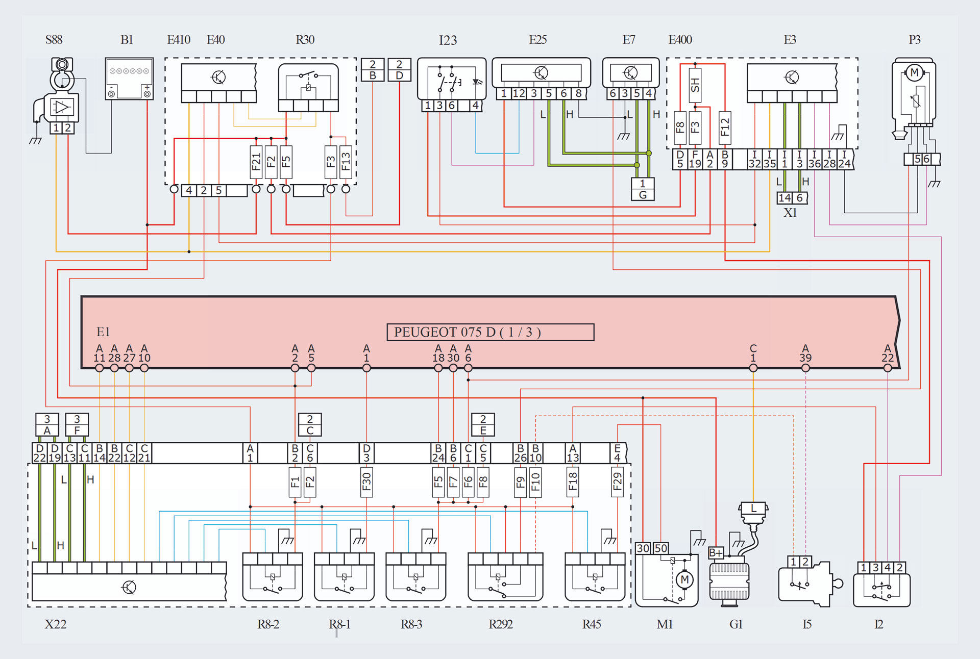

Witam, potrzebuję szybkiego info czy peugeot 508 z 2014 roku ma bezpiecznik od obd. Jeśli nie to gdzie szukać przyczyny braku napięcia w gnieździe?

A na bsi nie ma zworki client/parking? Taką zielona jak bezpiecznik
No jest, i jak to ma być?
Jest na client ale po południu ziomkowi udało się na chwilę połączyć ze sterownikami. Z tym że co chwilę rwało połączenie.

Mierzone miernikiem, raz jest napięcie za chwilę nie ma.. cuda cuda
W Ducato miałem kiedyś to samo. Nie drążąc tematu wpiolem 12 v z zapalniczki. Do dziś tak jest a to z 5 lat temu było

X1 na schemacie to gniazdo OBDII.
