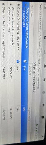

Czy ktoś pomoże w temacie paktronikow ?
Błędy się kasują
Po włożeniu R- wsteczny wywala błąd B1229 usterka zasilania czujników wspomagania parkowania-zwarcie z masą
Wiązki przejrzałem ze schematem wychodzi ok
Czy może to wina jest kodowania ?
u siebie mam kludki nie może zmienić nie wiem czemu

Może być że czujnik robi zwarcie.

Jak wyżej. Wiele razy miałem taką akcję z różnymi czujnikami.
lukkiwlkp
19.12.2015
3808
986
PGS
Z lewej strony z tyłu kolo zderzaka masz kostke połączeniowa ... zagladnij tam . Druga sprawa tak jak chłopaki napisali ktorys czujnik robi zwarcie ...trzecie kabel zgnity ( masz tam mase , zasilanie i sygnałowe ) wszystko sprawdzisz miernikiem.
