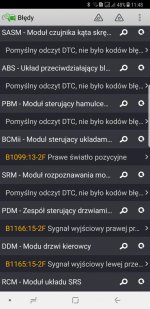

Musialem ja wyjac, zeby nie swiecila cala noc. Blad pokazuje, ale nie mozna skasowac. Jedyne co robilem ostatnio, to wizyta u tunera i myjnia. sterownik był wyjmowany do programowania.
Albo się lekko zarzy albo mruga
Zamiana na inną nic nie daje

Cos w sterowniku moze byc zabalaganione.
Mialem kiedys w c70 tak ze nie moglem zgasic z tylu postojowek po testach. Dopiero aku odlaczylem na pare minut i potem walka z bledami po aku.

Co to za samochód? Mondeo ? Masz jeszcze błędy w module drzwi lewych i prawych od tych lampek doswietlajacych. Działają normalnie ? Zwarcie do + lub obwód otwarty. Która ta postojówka nie gaśnie ?
