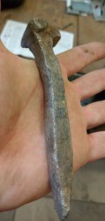

tak na koniec jeszcze z ostatniej chwili..wyciągniętą szpila kolejowa z 385ki
