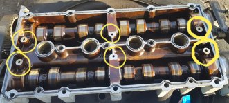

Witam.
Powiedzcie mi czy silikon który nakłada się na pokrywę aby była szczelność, również daje się przy kanałach olejowych łączących głowicę z pokrywą? Jest to pokrywa w której są zamontowane wałki. Generalnie pytanie bierze się stąd, że zdarzy się przy zakręcie na ciepłym silniku oświecająca kontrolka ciśnienia oleju. Wyświetl załącznik 47364 20230119_181549.jpg

No właśnie nie został w te miejsca dany przez mechanika i teraz dogaduje się z nim że to źle zrobione jest

Na ten że choćby na logikę, płynie tam olej pod ciśnieniem i jeżeli będzie minimalna nieszczelność to ciśnienie spadnie. Tak też zaczęło mi się dziać po tej naprawie. Poszukując się przyczyny trafiłem na ten właśnie ubytek w uszczelnieniu
Na ten że choćby na logikę, płynie tam olej pod ciśnieniem i jeżeli będzie minimalna nieszczelność to ciśnienie spadnie. Tak też zaczęło mi się dziać po tej naprawie. Poszukując się przyczyny trafiłem na ten właśnie ubytek w uszczelnienia. Zdarza się że włącza mi się komunikat na desce o niskim ciśnieniu oleju

Trafiony zatopiony. Trafiłem do najgorszego mechanika w mojej okolicy. Wymieniał mi podobno popychacze bo miałem wypadanie zapłonu i temat wrócił na domiar złego problem z ciśnieniem. Jak zdjąlem czapkę okazało się że wymieniony był jeden popychacz. Zdjęcie które wstawiłem jest od mechanika.

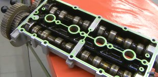

Wytłumacz mi to zdjęcie. Jest to screen z yt gdzie ogarniali taki silnik i tam właśnie silikon znajduje się w tych miejscach o których mówimy
Czyżby chodziło o panewki lub pompę oleju???
Trafiłeś połowicznie, a druga poła błędna...:D
Wklej linka, to się obaczy...
Zrób jak na youtube i ciśnienie na zakrętach wróci
Nie mogę pojąć co mają zakręty i brak uszczelnienia pokrywy, do ciśnienia oleju ? :rolleyes:
