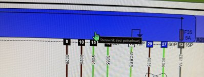

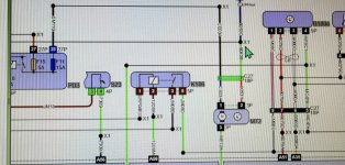

Potrzebny mi schemat zasilania pompy additiv citroen jupmy 3 2018 VF7VFAHXHKZ005438. Pomoże ktoś?
Ponawiam prośbę, temat dosyć pilny. Ewentualnie może ma ktoś namiar na płatne opcje zdobycia schematu?

Z Vinu to jumpy IV

Dziękuję Ci bardzo, ale to jest schemat adblue ( tak myślę). Mnie interesuje pompka dodatku do fap- zupełnie oddzielny system od scr.

To ostatnie zdjęcie to chyba to. Masz jakiś szerszy podgląd gdzie to jest podłączone?

Dziękuję. I tak mi to dużo ułatwia, ale może dalo by sie to w jakimś pdf zrobić?

sprawdz czy pasuje ci ?

Dziękuję, teraz to jest super.
Schemat się przydał, choć nie łatwo było ustalić która to kostka w BSI. Wiązka sprawdzona, bez przerw, zasilanie i masa jest. Bsi widzi błąd pompy i silnik zgłasza błąd. Uszkodzone bsi? Może nie kompatybilna pompa, może były jakieś różnice np w sterowaniu. Francuzy to dziwne konstrukcje.
