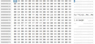

Udało mi się zgrać wsady, mam je w formacie .bin
Jakaś sugestia jakim programem mogę je obrobić?
Mam ecm titanium ale przy próbie załadowania plików wyskakuje błąd sterownika, mojego ecu nie ma na liście sterów.

Tak wygląda moje ecu wewnątrza + wsad który odczytałem. 22345137_1591620294194566_900129762_o.jpg 22368977_1591619764194619_1426268344_o.jpg 22368788_1591618980861364_1203166544_o.jpg 22345137_1591620294194566_900129762_o.jpg 22368977_1591619764194619_1426268344_o.jpg 22368788_1591618980861364_1203166544_o.jpg wsad.png
