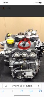

Cześć, ogólnie jestem laikiem więc sory jak coś palnę. Samochód dacia sandero 2017r Tce 90. Strzeliła mi żarówka w aucie, wymieniłem itd ale zauważyłem na silniku małą plamkę zapocenie, okazało się że pękła uszczelka między silnikiem a wężykiem od odmy (króciec wężyka jest wciskany w uszczelkę)(na pokrywie na górze silnika). Zamówiłem tą uszczelkę czekam aż dojdzie to wymienię, jednak pół uszczelki na 99%wleciała do środka (nie widzę jej)(to zaznaczone czerwonym x x x x) nie wiadomo jak długo z tym jeżdżę… (samochód normalnie się zachowuje nic nie zgrzyta ani nic). Czy obawiać się i rozkręcać silnik i wyłowić tą uszczelkę? może narządzic szkód czy najprawdopodobniej przemielona i po temacie??

opcję są chyba trzy, od najdroższej:
- rozebrać cały silnik, umyć, wypłukać
- jak ściągniesz pokrywę, to powinieneś znaleźć resztki gumy
- olać sprawę
wybór należy do ciebie.
