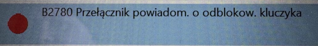

Wracam honor jednak problem z immo - ponoć jakiś mikrostyk w stacyjce za to odpowiada

Po wymianie cewki immobilizera ( pętli immo ) na stacyjce problem zniknął - temat zamykam .
