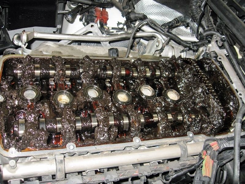

"w której jak się okazało był olej o konsystencji mazutu"
No tak to nie zakleja kanałów olejowych a ty chcesz brac sie za remont. Moze zrobisz tylko na jak dlugo?

I zapewne głównie przyczyną są lub były wyklepane podkładki wtryskow i sadza szła w olej, pompa oleju może mieć dosyć.

Myślę dokładnie to samo plus względnie lejący wtryskiwacz na cylindrze z uszkodzoną panewką.
