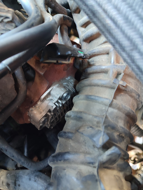

Dzis podłączyłem do pompy kroplowke i nie pociągnęło ani troche benzyny.
Cos innego moze blokowac ?
Czujnik cisnienia co jest na listwie ? Ale wyglada jak by pompa nie ciągnęła paliwa sama. Moze cos innego blokowac czemu nie bierze paliwa z rurki podpiętej pod pompe ?

Zdejmij pompkę wstępną z pompy wysokiego ciśnienia i zobacz czy nie ukręcił się wałek
