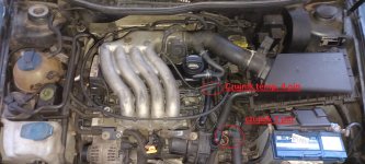

jest jeszcze jedno, czujnik g62 4pinowy i blizej chlodnicy jakiś patentowy 2pin na kostce, za co jest on odpowiedzialny(tak juz kupilem) 20220123_155422.jpg

Ten dwu pinowy to raczej termo wyłącznik. Związany z sprzęgłem klimatyzacji.
