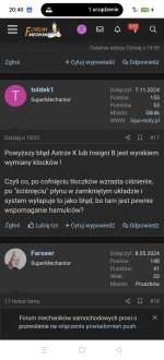

A czemu mój post z zapytaniem
"Czyli co, po cofnięciu tłoczków wzrasta ciśnienie, po "ściśnięciu" płynu w zamkniętym układzie i system wyłapuje to jako błąd, bo tam jest pewnie wspomaganie hamulców?"
został scalony z postem kolegi @toldek1
i wygląda jakby on zadawał pytanie do własnej odpowiedzi?
