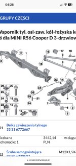

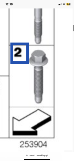

Dzień dobry, mam pytanie, może wyda się głupie, ale dotychczas czy to przy wymianie elementów zawieszenia, czy przy ściąganiu sanek do renowacji, zamawiałem dla pewności śruby z Aso. Na wiosnę będę wymieniać Belkę w cooperze, widząc śruby, wolałbym je również podmienić bo zaczynaja korodowac. Oryginalna jedna śruba w Aso kosztuje sporo, jej wymiar to M12x1.5x61.7 , mowa o śrubach „2” z poniższej specyfikacji. Czy mogę zamówić sruby ogolne o długości 60cm? Ewentualnie 70cm, chociaż nie wiem, czy jest tam miejsce, oraz czy wystająca śruba nie będzie korodowac od drugiej strony. Z góry dzięki za wyrozumiałość (jetsem młody, uczę się), pozdrawiam.

Ja bym dał 60mm, ewentualnie poszukał 65. Zobacz ile wystają orginalne śruby z nakrętek. Jeżeli jest kilka mm na zewnątrz to 2 mm nie zrobi wielkiej różnicy.
Śruba to śruba :) czy z aso czy z innego sklepu. Byle parametry byly te same.
Zwróć uwagę nie tylko na wymiary ale też, że to śruba z niepełnym gwintem i pewnie ze "zintegrowaną" podkładka. O klasach wytrzymałości, twardości nawet nie wspominam :)
7.03.2025
Dzięki! Zatem byle jakiego szajsu lepiej sobie darować. Jest tak jak mówisz, i niepełny gwint, i zintegrowana podkładka.
