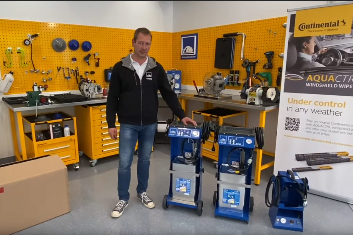

Odpowietrzyć prawidłowo układ, najprawdopodobniej jest zamontowana pompa nurnikowa która nie jest w stanie "zaciągnąć" płynu ze zbiorniczka.
Potrzeba to wykonać zgodnie ze sztuką używając odpowiedniego narzędzia np. takiego :
Nie zrobisz tego "starą metodą pompuj - trzymaj" to nie Maluch ani Polonez
5216
1702
nie proponuj takiej drogiego kombajnu dla amatora i kilkurazowego użycia w życiu :)
takie wystarczy i naprawdę działa:
albo bardziej zawansowane:
Ciężko odpowietrzyć nowoczesne układy, bo po drodze jest moduł ABS, kilka zaworków i strasznie kręte przewody. Miejsc na uwięziony pęcherzyk powietrza jest więc sporo.
Do tego pompy hamulcowe lubią rdzewieć w środku w nieużywanej części cylindra, gdzie z czasem pojawiają się wżery. Wystarczy, że podczas odpowietrzania tłoczek przejedzie uszczelkami po tym obszarze, a pompa zaczyna przepuszczać.
Więc warto to robić jak Grzegorz.Józefów poradził.

Dziękuję za szybkie rozwiązanie problemu, znajomy który naprawia amatorsko auta po godzinach w garażu ma taki sprzęt do odpowietrzania, podłączył na zbiorniczek płynu nabił około 3 bar i po paru minutach odkręcania odpowietrzników przy kołach hamulce powróciły. Teraz już będę wiedział na przyszłość. Dziękuję Grzegorz.Józefów oraz Drugi2 oby więcej takich Super Mechaników na tym Forum
