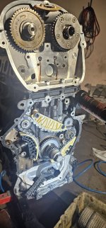

Witam noze ktos podpowie. A mianowicie przyjechało na lince A3 1.8 tfsi CDAA 160km
Zatarty wałek balansujacy zrobiny remont głowica do sprawdzona blok rowniez bo wypadła panewka wałka od strony skrzyni wszytko wymyte myjka następnie przed składaniem przedmuchane poskładane atonodpalilo chodziło 1.5 godzinki wszytko ok jazda testowa przyjechało 4km zgasło nie probowalem już odpalać okazało sie że stara drugi walek napędu pompy wody dodam.że oba walki były nowe co mogło być przyczyna że staną drugi wałek. Na debowo.

Wałki w tym silniku zacierają się, bo jest duży problem z ciśnieniem oleju w tym silniku/jest bardzo czuły na spadek i to już od dawna wiadomo.
Zmierzyłeś ciśnienie oleju po naprawie, bodajże dla trzech wartości prędkości obrotowej?
W tym silniku wałki mają sitka, które się zapychają, do tego zawór regulacji ciśnienia.
Jeśli robi się remont tego silnika, bo zatarł się już wałek, to wymienia się obydwa wałki, zawór i pompę oleju i czyści się kanały olejowe, to takie minimum, oczywiście jeśli reszta na to pozwala/jest sens.
Można oczywiście zweryfikować te części ale nie na zasadzie, jak większość, na oko, tylko wykonując pomiary, inaczej kończy się, jak się skończyło w tym aucie.
Gdy auto trafia do naprawy, gdy jeszcze silnik pracuje ale zaczynają się pojawiać pierwsze problemy z ciśnieniem oleju, to można pobawić się w weryfikowanie co wymienić, a co zostawić.
Trzeba dobrze przemyśleć remont tego silnika.

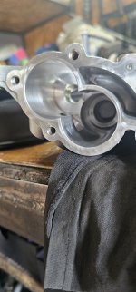

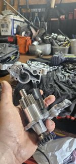

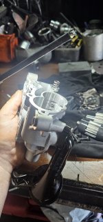

Silnik poskładany zalany olejem wkręciłem zegar krecilem rozrusznikiem bez swiec aż pokaże sie ciśnienie nie trzeba było dużo kręcić pokazało sie 3-4 sekundach wkrecone swiece auto odpalone chodziło na podnosniku 1,5h poskręcałem reszte jazda próbna szarpnęło wciskam sprzeglo zgasł już go jmnie probowalem na siłę odpalca. Rozebrałem co mogłem pompę oleju w celu weryfikacji zawory cisnienia oleju w podstawie i osłonę dolnej plastikowej wszytko jest ok

Dla mnie, ze zdjęcia, to pompa jest złom, jak w rzeczywistości to nie wiem.
To nie jest przypadek, że na wolnych silnik pracuje, a jak jedziesz czyli dostaje obciążenia, to się zaciera, jeśli się zaciera.
Choć oczywiście główny problem może być gdzie indziej lub może kilka rzeczy się nakłada.
A to, że zgasł, to potwierdzone, że od zatarcia czy może coś zupełnie innego wywołuje ten problem?
