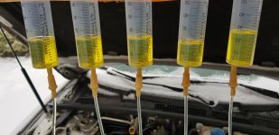

Sprawa się wyjaśniła w sobotę wyciągnąłem kolektor wyczyściłem z syfu dużo tego było od razu usunąłem Klapy wirowe wczoraj Auto odpaliło bez żadnego problemu ale że stało w garażu i temperatura była dodatnia wystawiłem na noc przed garaż dzisiaj temperatura jest na minusie Auto odpaliło z pierwszego strzała pracuję równo jak większość też stawiałem na wtryski nie wierzyłem że zostały dobrze sprawdzone ale no jednak okazało się że to wina kolektora
