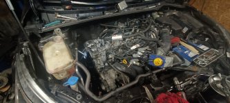

Zrobiłem. Na 3 cylindrze przestawiłem o jeden ząbek na trybku. Odpaliłem 2500 obrotów na jałowym. Wykasowałem adaptacje + przepustnica. Tadam. Chodzi cichutko.
Tak to jest jak się człowiek nie zna a się bierze za robotę. Na przyszłości to przed demontażem tego vvti zaleje całość gipsem.
A do dziś pamiętam jak w BMW pierwszy raz ściągałem valvetronic. Paczkę trytytke zużyłem
Edit dla potomnych.
1 ponumerować panewki oporowe.
2 całość odtluscic i ponaklejac taśmę przylepną. Nie żałowac tasmy
A wracając do tematu. Misiek mam 20 zł w portfelu. Załatwimy coś. Tak na 2 lata by mi styklo. Potem to już syn przejmuje

Podałem na szybko pierwszy z valvematicem z vvti , nie miałem modelu ani oznaczenia silnika.
Teraz doszedłem ze jest to 1ZR-FE a podałem 2ZR-FAE .....

A w sprawie tego valvematic..na auto wleciało 3 koło faz na wałek ssący. 3 x15 roboczogodzin + 8 godzin. Co wy na jakość sprzedawanych części.
Dodatkowo autelem trzeba ustawić wznios tego valvematic bo poklepuje
