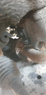

    I weź tu odpowietrz hamulce człowieku.

    w a6 spotkałem zamienione zasilanie z odpowietrznikiem. ten sam skok i średnica gwintu.

    Musisz śrubkę przewiercić na wylot :D ka kiedyś odpowietrzalem tylne hamulce w oplu omega bo za cholerę nie szło Moim poprzednikom, okazało się że ktoś założył zacisk prawy na lewą stronę i odpowietrznik był na dole, musiałeś go zdemontować, zablokować tłoczek i obrócić w dłoni do góry dupą i wtedy kumpel deptał i poszło :facepalm:

    Bardzo ładna śruba w skrócie BŁŚ

    Przyznam, że też kiedyś zrobiłem numer że śruba zamiast odpowietrznika, ale to była pilna sprawa w niedzielę w aucie z rodziny. :D

    A ta sruba w odpowietrzniku to nie jest przypadkiem czarny golf 5? Bo kiedyś też dla handlarza złotowy wkręciłem taką srubkę:D
